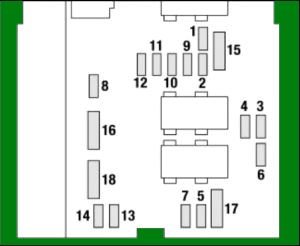

Однажды во время движения - заглох. Зажигание, стартер крутит, не заводится. Смотрю блок предохранителей, сгорел номер 15 на 30 А. Как будто - катушка. Меняю, пуск, сгорает сразу. Еще один, сгорает сразу. Перекур. Еще один, завелась, работает.

Действительно, причём тут катушка, если на предохранителе F15 висит и катушка и все инжекторы и питание на все датчики кислорода? Может, стоит проверить серый провод 4V, на месте заводской спайки, на предмет окисления или КЗ какого-нибудь из абонентов?
