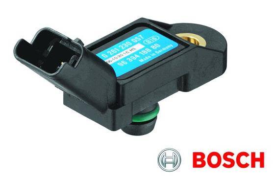

soulcub Опубликовано 11 февраля, 2018 Жалоба Поделиться Опубликовано 11 февраля, 2018 (изменено) Здравствуйте, с месяц назад пыж стал после запуска глохнуть. Держал на педали чтобы прогреть. обороты падали на хх. Заказал лексию, пока ждал поменял рхх, дпдз ниче не изменилось. Пришел на днях сканер. Подключил смотрю 2 ошибки датчика абсолютного давления. 1-соотношение смеси вроде. 2-короткое замыкание на "ВлплюсВы" так и написано, я так понял на массу? Купил новый, на разъем не обратил внимания. У меня квадратный с 3 ногами, а на новом овальный, но тоже с 3 ногами. Новый - Мой старый - Думаю ну ладно, купил разъем на новый датчик (от ВАЗа идеально подошел). И думаю перепаяю фишки и все. Полез в ютуб, смотрю тестируют дад пежо 406 На видео у него опорные +5 вольт верхний белый контакт(либо справа на фишке), полез к себе проверить, у меня +5 вольт наоборот приходят на нижний контакт(слева на фишке). В связи с этим вопрос, че за хрень??? Ставить новый дад и при пайке поменять контакты как на видео??? Почему тогда у меня +5 не там где у всех??? Прошу помощи... P.S: ДАД в лексии показывает 1059 mb и не меняется(видно табличное значение). Еще если верить ошибке, может у меня КЗ, поставив новый я его не "убью"? Как найти КЗ? Изменено 11 февраля, 2018 пользователем soulcub Цитата Ссылка на комментарий Поделиться на другие сайты Поделиться
SNICKERS Опубликовано 11 февраля, 2018 Жалоба Поделиться Опубликовано 11 февраля, 2018 (изменено) soulcub давай по порядку: - То, что у тебя другая распиновка удивляться не стоит, у тебя и двигатель другой, и сам ДАД, соответственно на прямую тыкать туда новый ДАД не стоит. - Сами датчики имеют одинаковый принцип, но могут быть по разному настроены на отклонение напряжения при определенном разряжении, например при одинаковом разряжении один датчик будет выдавать 1.5в, другой 2.3в (инфа для примера, к точным данным отношения не имеет). Но раз купил, перекинь распиновку чтоб опорное и масса приходили куда надо. - По КЗ, дык прозвони разъем без датчика с включенным питанием - должны быть 5в, масса и ничего, если на 2 контактах висит 5в или питания совсем нету, то может и КЗ - как искать вопрос отдельный... Ошибка часто звучит как КЗ или ОБРЫВ. + скинь лучше номер ошибки. - Можно еще замкнуть 5в с сигнальным через резистор ~1кОм и посмотреть в лексии изменится ли значение разряжения. Изменено 11 февраля, 2018 пользователем SNICKERS Цитата Ссылка на комментарий Поделиться на другие сайты Поделиться
