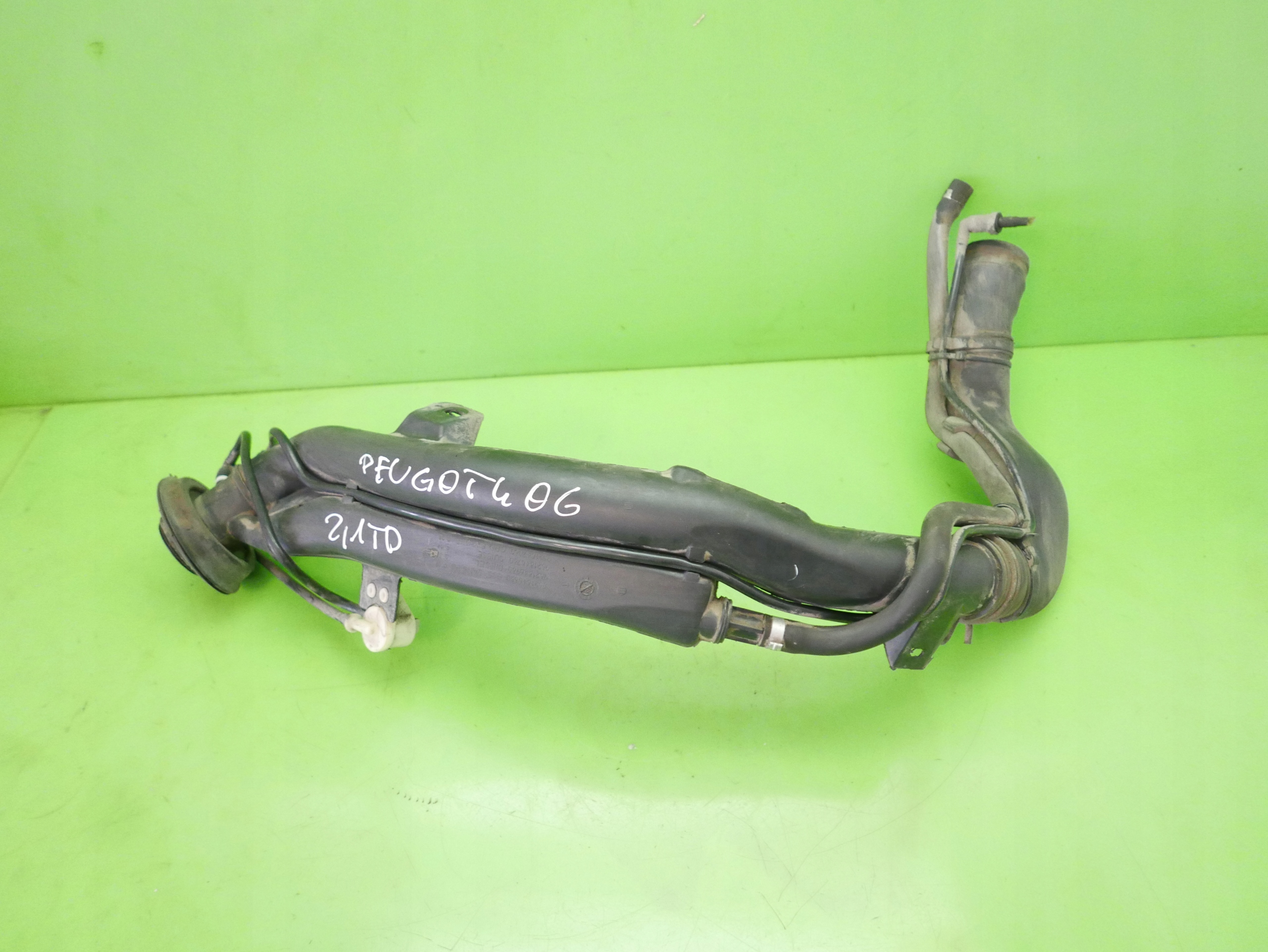

prong Опубликовано 30 августа, 2020 Жалоба Поделиться Опубликовано 30 августа, 2020 Просто катание шарика в этом клапане сводит меня с ума, уже несколько лет. Неужели он меняется целиком с горловиной? Ну видишь,отдельного номера то на эту деталь нет на схеме ... Как снимается тоже непонятно, трубки видимо на термоусадке. А Вот сам клапан как держится на горловине не понимаю. Трубки погреть и слезут скорей всего. А клапан как бы одет на пластину и два штырька его держут. Или это не штырьки а заклёпки пластиковые,или типа того. Вот тут видно https://a.allegroimg.com/original/030b50/c1...fb6c9fb604e9127 Очень странная деталька, все что нашёл про неё, так это что некоторые люди её просто удалили, а трубки соединили между собой трубкой меньше диаметра. У меня походу вообще этого нет.. В той теме писАл об этом http://406-club.ru/index.php?s=&showto...ost&p=83879 Как впрочем,у меня нет фильтра тонкой очистки бензина.Переходной рест. А на всех дорестах,если правильно помню,он есть. Так что удалять его или нет,что это и зачем нужно - хз.Инет сейчас курил - чё то ничего на этот счёт не вижу.. Цитата Ссылка на комментарий Поделиться на другие сайты Поделиться
