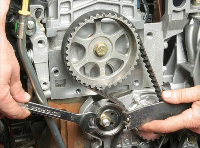

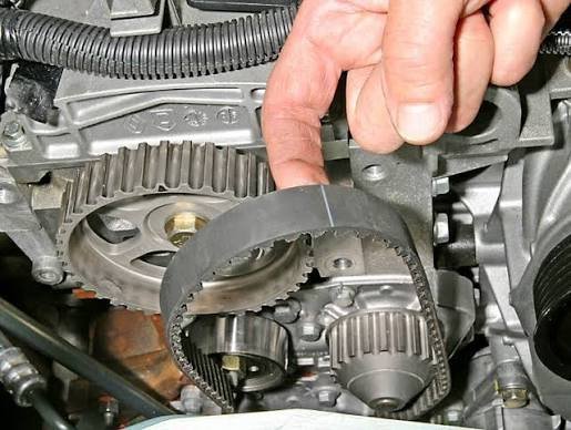

    Процедура выглядит по-разному в зависимости от модели автомобиля, но общий принцип одинаков. Сначала получают доступ к ремню, снимают защитные крышки и навесное оборудование, если оно мешает. Затем выставляют метки, чтобы валы находились в правильном положении, после чего ослабляют натяжение и снимают старый ремень.
    Дальше устанавливают новые детали, проверяют совпадение меток и регулируют натяжение. После сборки двигатель прокручивают вручную, чтобы убедиться, что все работает без ошибок. Только затем мотор запускают и слушают его работу на холостом ходу.
