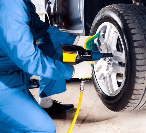

    5. Установка колеса на автомобиль и финальные проверки
    • Колесо ставят на ступицу, затягивают болты/гайки с нужным усилием.
